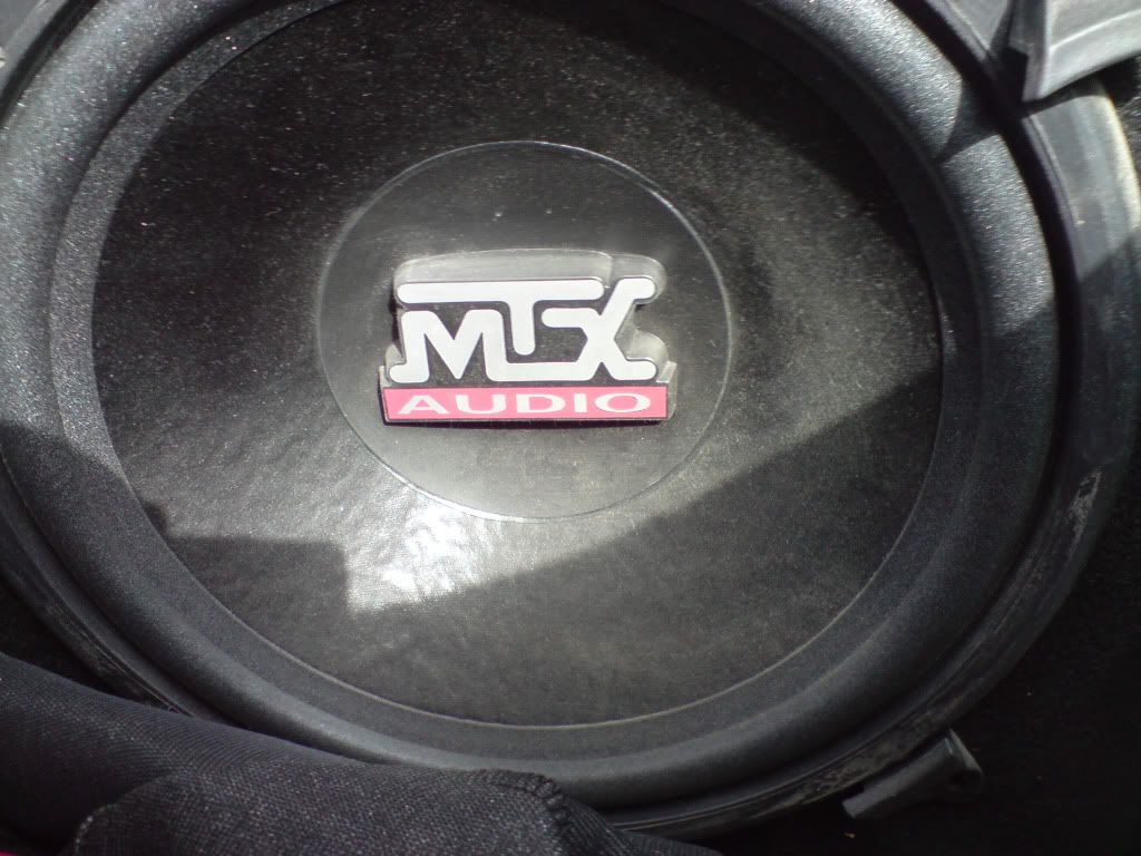

har du någon bild på dom? det hjälper väldigt mycket smile

Så nu har jag krypit ner i bakluckan och fottat ena basen. Trångt och jävlig men menlaugh..
Hoppas bilden hjälper, säg till annars!!
2009-08-01, 19:53#7
str4nd__
Apr 11, 2006
haha, ingen på baksidan ? smile typ ta ur den och se om det står något. för det hjälper inte mer än att man vet att det är en mtx tounge

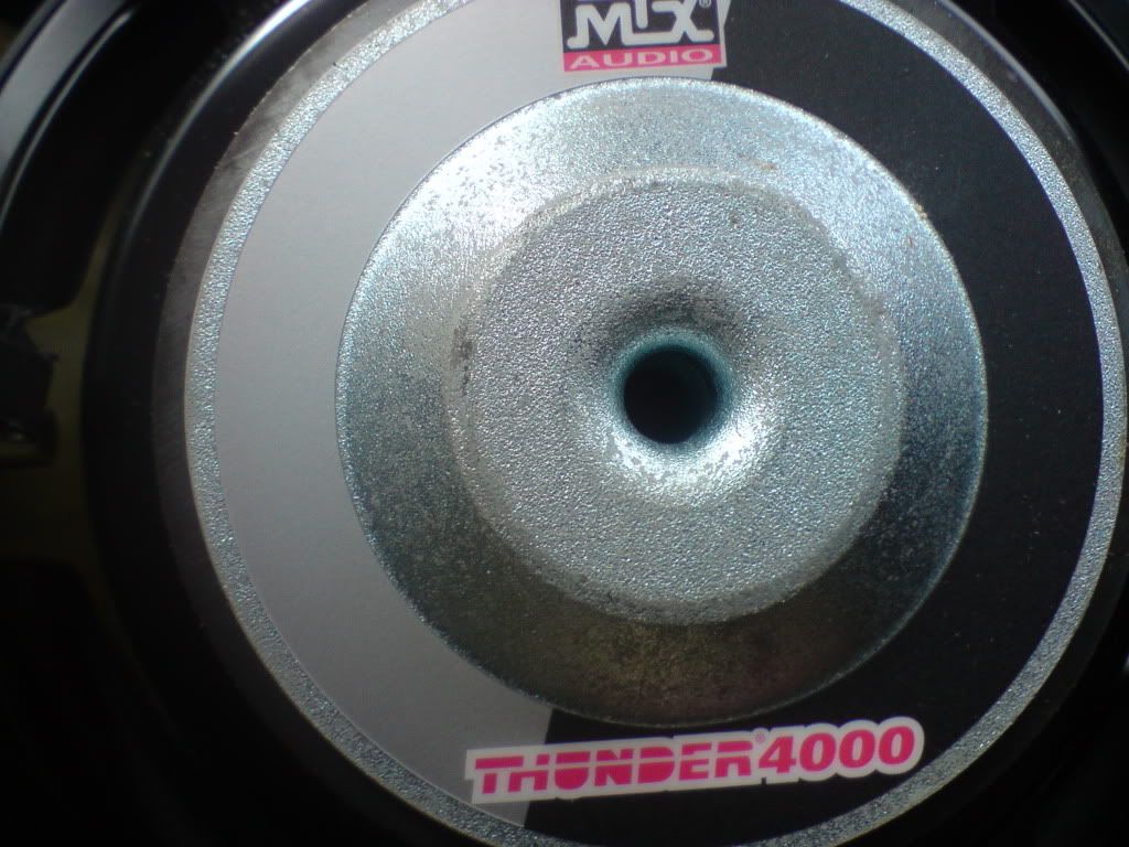

Vi gör ett nytt försökt laugh.. Basen;
Hoppas denna hjälper bättre toungeapplause

http://www.mtx.com/caraudio/archive/2001Thunder...
cool
2009-08-02, 17:29#11
str4nd__
Apr 11, 2006
ännu bättre smile då är det antingen 8ohm eller 4ohm. antar att det är 4ohm. hur mycket pengar har du att lägga på slutsteget? så att man kan rekommendera från det happy
