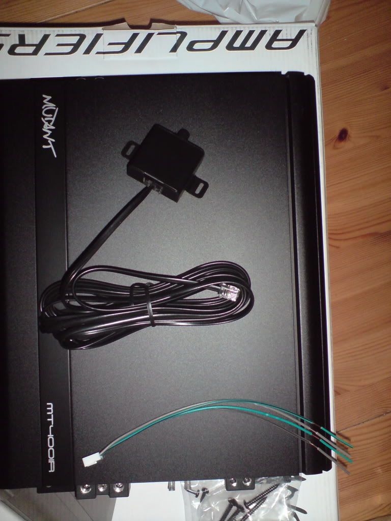

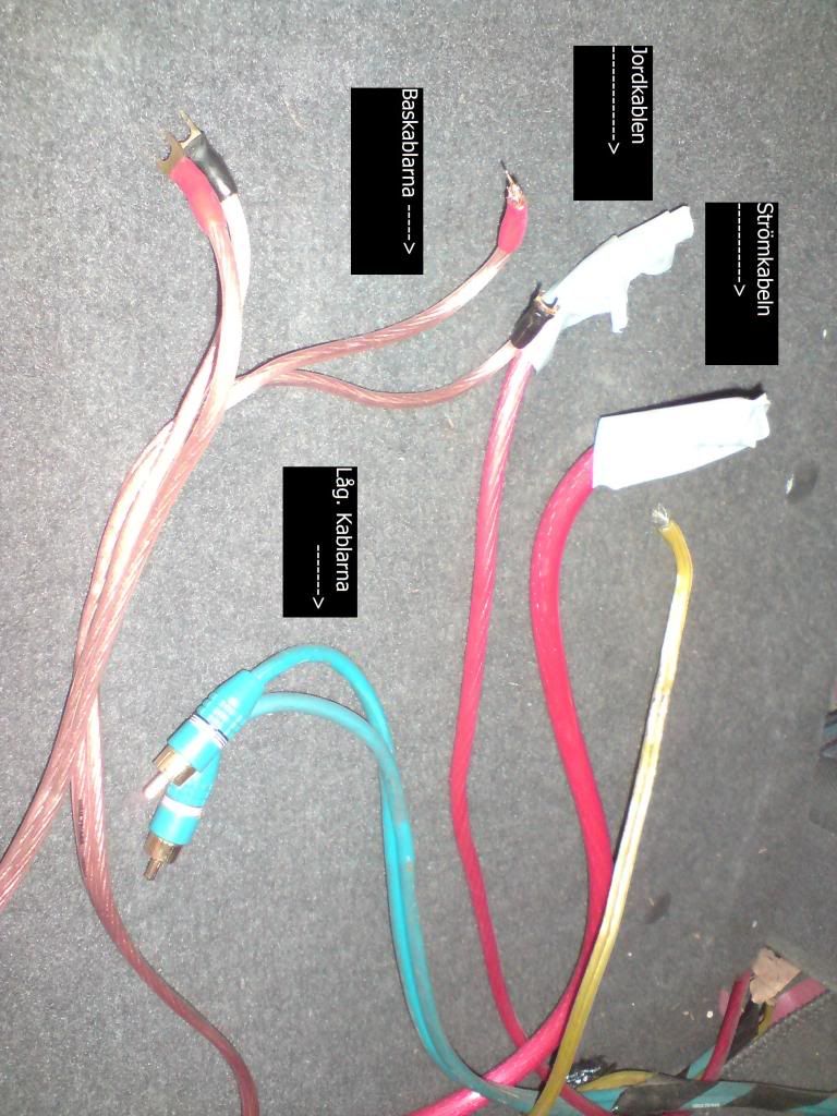

bild på kablarna:

den gula? vad är det för kabel? remote? du lägger samman de två röda baskablarna med varandra och dom två svarta in på slutstegets kanaler. viktigt att dom inte är fasvända (plus på minus och tvärtom).
EDIT: det slutsteget kan du driva dina högtalare med. det funkar nog bättre än med stereon enbart iallafallsmile

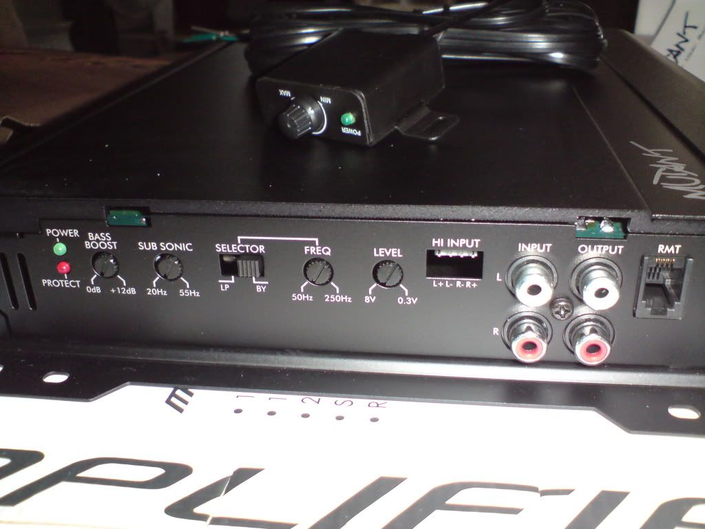

slutsteget med sin "remote" plus nån kabel:

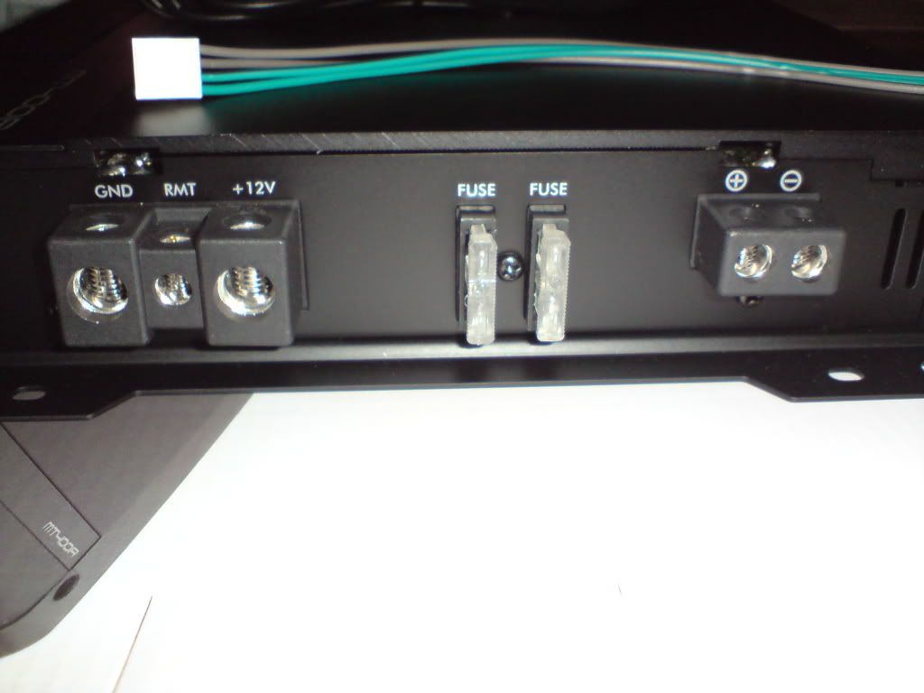

ena sidan slutsteg:
sista sidan:
så hur kopplar jag nu då hehe laugh.

ser ju bra uthappy du kopplar plus kabeln ifrån båda basarna in på +. Sedan båda minus kablarna ifrån basarna till -. Du kopplar in plus ifrån batteriet till + 12v på steget, och där sätter du även en säkring ca 30cm ifrån batteriet. Sedan så drar du en jordkabel till GND på steget. Sedan så står det RMT på en anslutning, där sätter du in en till kabel som antingen går till remoten på stereon eller en tryckknapp beroende på om du vill att basarna ska starta samtidigt som stereon eller om du vill kunna lyssna utan bas. Du kopplar in lågnivå/RCA kabeln till Input, sedan så var det klart tror jag. smile kan fixa bild imorgon, hinner inte med det just nu.
