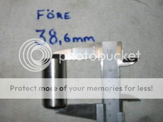

Bild 2 - Hylsans orginallängd 38,6mm
Kolla noga vad du har för längd på din hylsa!
Den som säljs som "orginal" har dessa mått
Längd 38,6mm
Ytterdiameter 20mm
Innerdiameter 14mm

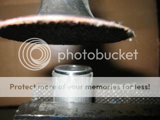

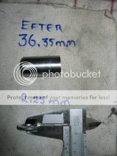

Bild 3 - Slipa ned hylsan till 36,35mm
Notera att jag tejpat på hylsan hur mycket jag skall slipa ned
Var noggrann så att hylsan blir vinkelrät
OBS! Slipa bort "grader" så att du inte har skarpa kanter på/i hylsan
